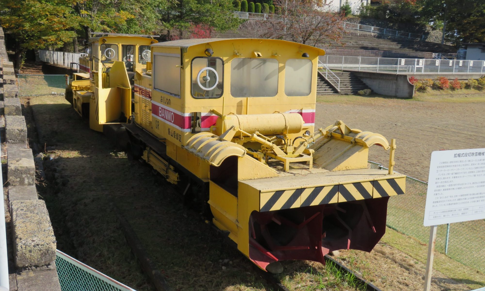

オンレール側雪処理車は、牽引車と作業車の2両1編成から成る。牽引車は油圧駆動により走行し、前部には車幅分の線路内積雪を排除するための前頭ロータリーが設けられている。作業車の前部にはレール面上80 cm以上の部分を幅6 mまで除雪する段切り翼が設けられ、中央部には側雪を排除するための主筒形ロータリーが設けられている。主筒形ロータリーは左右に4.5 m張り出し、側雪を排除することが可能である。
▲ オンレール側雪処理車の牽引車。前部に前頭ロータリーを装備する。
▲ オンレール側雪処理車の作業車。前部に段切り翼、中央部に主筒形ロータリーを装備する。
