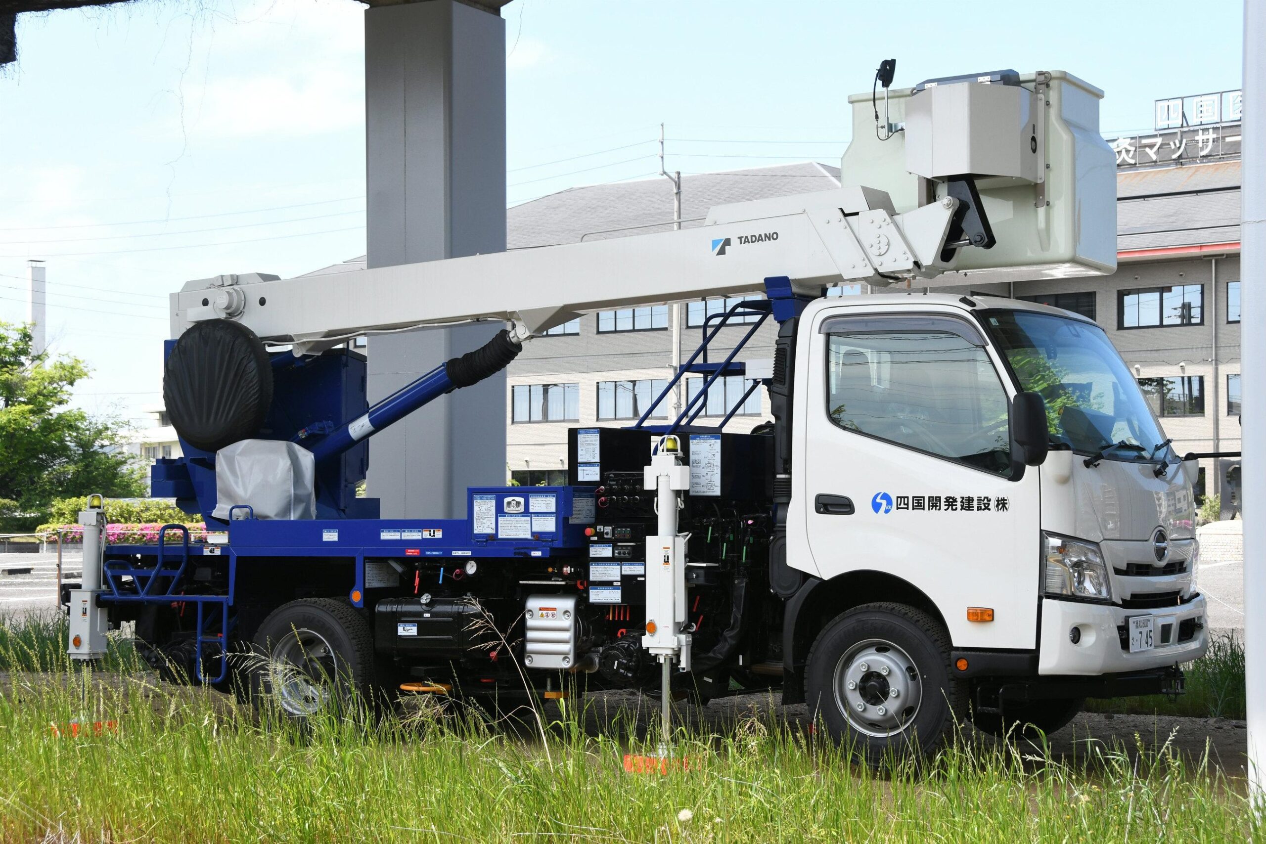

株式会社タダノより2023年11月16日に発売されたバケットタイプの軌陸高所作業車である。
車両総重量を8t未満に抑えることで中型免許(8t限定)での運転を可能としている。
■ 主要諸元
最大地上高 15.1[m]
最大作業半径 13.5[m]
ブーム起伏角度 -16~80[°]
バケット内寸法 0.7 × 1.2 × 0.96 [m]
(長さ × 幅 × 深さ)
バケット積載荷重 200[kg] または 2[名]
軌道走行速度 45[km/h]
鉄輪径 420[mm]
価格 4,230[万円]
車両総重量 7,875[kg]
