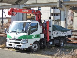

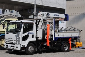

ブーム式軌陸高所作業車で知られるアイチコーポレーションであるがトラック架装クレーンを搭載する軌陸トラックを製造していることも確認されている。
UJ092
軌陸両用自積載クレーン車
中型車ベースでアウトリガはキャブ-荷台間のみ。

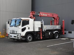

UJ083
軌陸両用自積載クレーン車
大型車ベースでキャブ荷台間に加え、後輪後部にもアウトリガを備える。

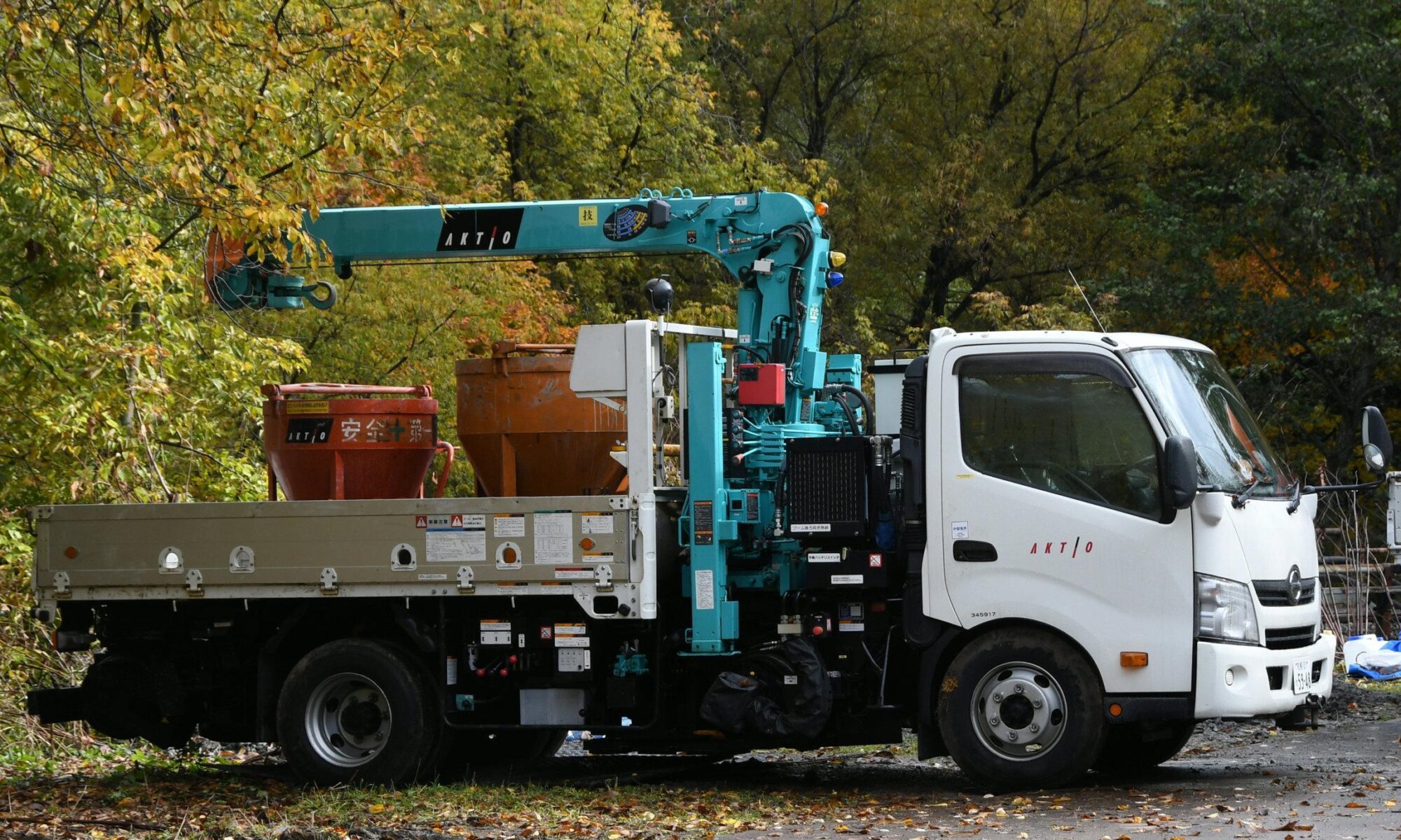

U650
軌陸両用電柱建替車
NDKの要望により開発が行われ、2011年に発売された。
クレーンを荷台後部に架装することで後方の作業範囲が最大15.6mまで拡大した。
