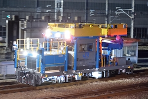

RW (Revolving Wagon)
昇降式の前部作業台と昇降・旋回・伸縮ができる後部作業台、クレーンを搭載する多機能作業車
全車新潟トランシス製
△右側が前部作業台
架線の張替えの際には上記のSW・TW・MTW・RWで計6両になる架線延線車編成を構成し現場まで回送、切り離した後に作業を行う。

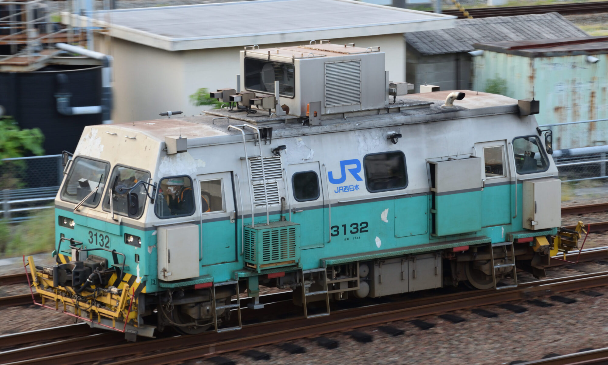

■確認車
38両が在籍する1)
山陽新幹線ではJR西日本テクノス製のHSC500が主力として32両使用されているほか、新潟トランシス製のR600の1両の導入も確認されている。
HSC500導入以前はR300やR300Aが使用されていた。
北陸新幹線では長野-金沢開業に伴いHSC500が8両、金沢-敦賀間開業に伴いR600が5両導入されている。
