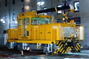

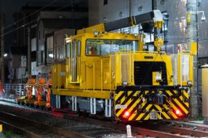

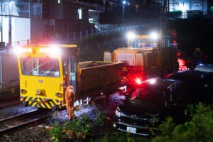

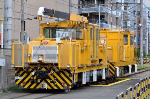

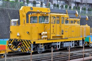

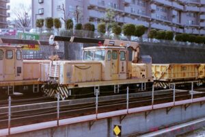

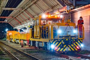

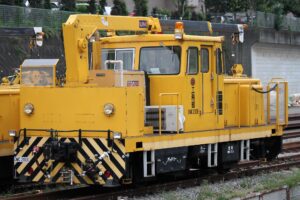

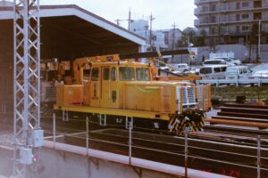

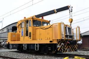

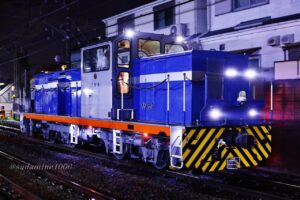

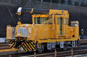

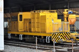

軌道モータカー

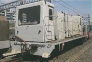

トロ牽引の動力車として、最初期はガソリンカーが使用されていた。

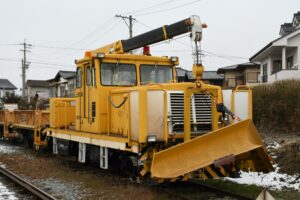

1972年の段階では3t,4t,7,9t,12t,14tクラスのモータカーが確認されている。また、世田谷線においても1372mmに改軌されたモータカーが使用されていた実績があるが、現在はモータカーの配置はない。

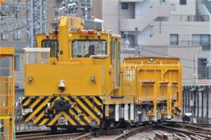

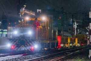

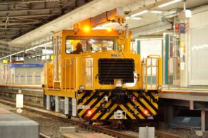

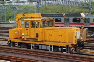

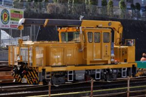

現在は松山製のモータカーが主力で現在は20t以上クラスが多くを占める。少数だが北陸重機製の22tクラスも所有している。

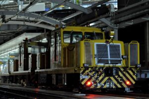

また2018年には削正車の救援用の20tモータカー重連に代わる車両として、北陸重機製の45tクラスの大型モータカーが1両納入されている。
機械番号はDMC+4桁の数字となっている。
東急電鉄からの譲渡車と思われる車両も記載する。
東急電鉄→上田電鉄に譲渡 |
東急電鉄からの譲渡車と思われる |
東急電鉄からの譲渡車と思われる |
東急電鉄→上田電鉄に譲渡 |
東急電鉄→伊豆急行→秩父鉄道に譲渡 |
東急電鉄からの譲渡車と思われる |

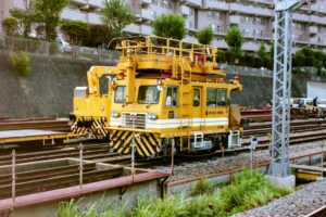

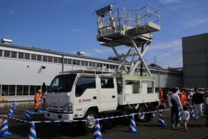

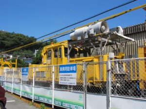

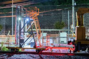

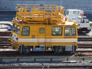

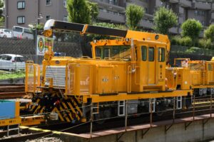

電気作業車
電車線のメンテナンスや張替作業に用いられる車両。作業台や測定用のパンタグラフを有している。現在1両が確認されている。
除籍済 |

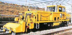

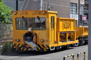

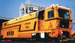

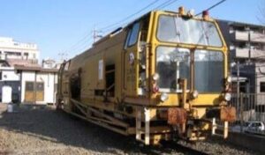

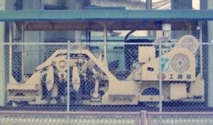

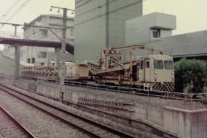

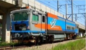

タイタンパー
東急電鉄におけるマルチプルタイタンパーの導入は民鉄の中でも早く、昭和33年にはマチサのスタンダード型が導入されている。昭和48年にはマチサB-85型、昭和58年にマチサB-242型を導入。1989年にプラッサー09-32CSMを導入して以後はプラッサー製を採用しており、2001年に08-16/32U、2015年に現行の08-1Xを導入している。かつては2~3台で全線を施工していたが、現在は08-1X 1台で運用されている。
MATISA_スタンダード型 電車とバスの博物館で展示 →博物館移転に伴い解体 |
MATISA_B-85 除籍済 |
MATISA_B-242 除籍済 |
PT_09-32CSM 除籍済 |
PT_08-16/32U 除籍済 |

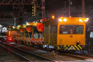

バラストスイーパー

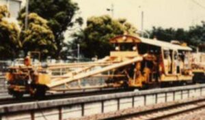

マルタイ作業後の道床整理として、1983年に松山製が導入、2013年に後継機として同じく松山製のMR1312が導入されている。

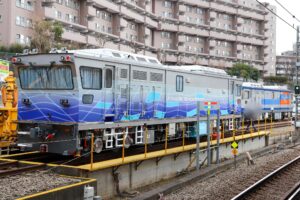

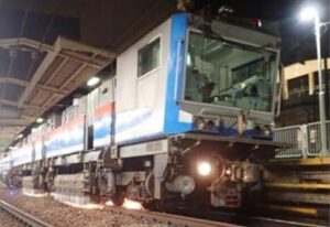

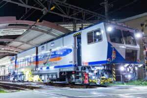

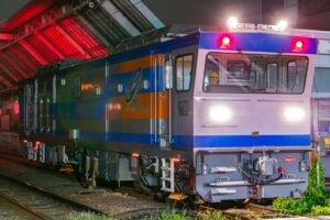

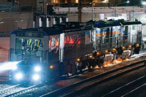

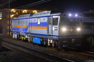

レール削正車
2001年よりスペノのRR16M-19が導入され、老朽置き換えとして2016年に現行のRR16M5B-39が導入されている。
SPENO_RR16M-19 除籍済 |

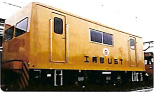

検測車
1981年より牽引式の軌道検測車から吉池製の自走式の検測車(TIC)を運用していたが、1997年よりサヤ7590形軌道検測車による測定に切り替わっている。
また1987年から民鉄では初となる探傷車を導入している。東急電鉄での呼称はUST。被牽引式でTCC(レール清掃車)とTIC(軌道検測車)と編成で運用されていた。2008年に自走式の松山製MS0219に、2023年に後継のMS0254に置き換えられている。
軌道検測車 TIC 除籍済 |
UST 除籍済 |

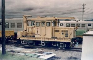

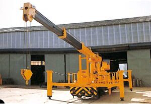

クレーン車
池上線立体交差化工事で松山製のクレーン車(TCC)を導入した実績がある。被牽引で回送され、現地で切り離し自走して作業を行う。
| TCC 除籍済 |

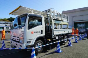

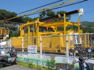

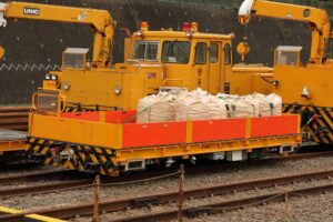

軌陸車
電気部にて架線整備用として保有。2023年の段階で4台を保有している。

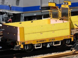

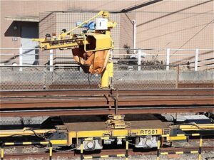

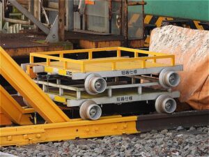

【レール運搬トロリー(RT)】
25mレールを運搬するトロ。RCC-RT×3ーMCの編成で運用される。

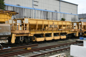

【砕石運搬車(BST)】
ホキ車タイプの車両で、高架化や複々線化工事後の騒音対策の一環で消音砕石を運搬散布する際に多く稼働した。現在は全て廃車となっている。
【残土コンテナ車(BOCT)】
道床更換等で発生する廃バラストの処理について、基地周辺の騒音、振動、粉塵等の問題を考慮して、バラスト用コンテナを基地の橋形クレーンで積卸す方式を昭和55年頃より採用している。バラストコンテナは底板がピンの操作により2枚に割れる構造となっており、ダンプトラックへ廃バラストを積卸可能な仕組みとなっている。

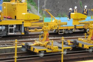

【ロングレール運搬車(LRT)】
25mより長いレールの積込、運搬が可能な台車。14台を使用しおよそ200m程度のレール長の運搬が可能。
