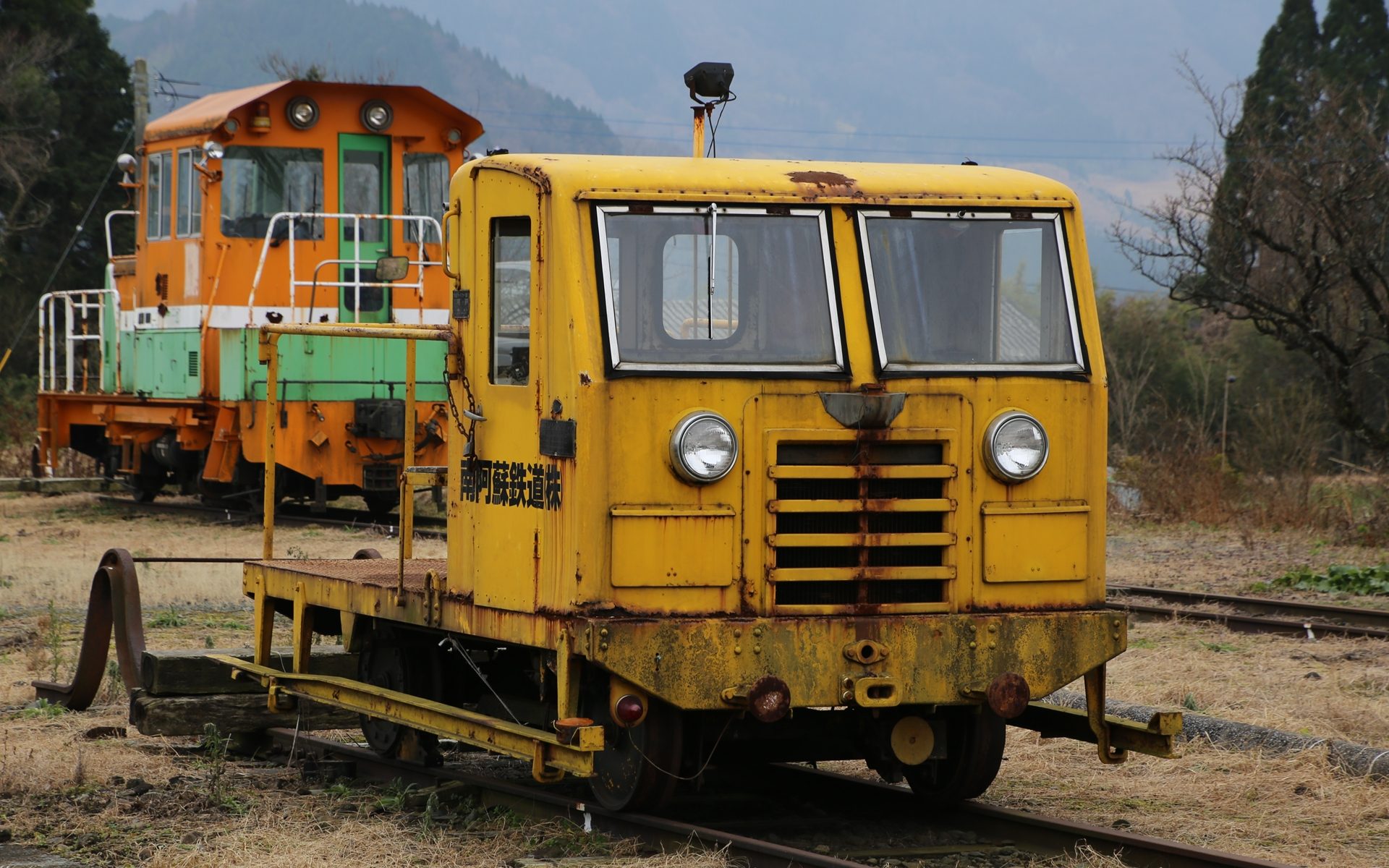

高森駅には松山重車輌工業製の貨物型モータカーが長い期間留置されておりその愛らしい姿を間近で見ることができた。また、同じく高森駅近くに元高千穂鉄道のTMC400Aも留置されている。TMC400Aは関東近郊では姿を見かける機会が多かった機種であるが九州地方ではこの1両のみと思われる。

前述の高森駅に留置されていた貨物型モータカーは長い間使われていない様子であったが2010年代後半に姿を消した。「引退か」と思われたが実際はエンジンを修理し、綺麗に再塗装されて震災復旧工事に従事された9)。貨物型の実働例は岩手開発鉄道のものと並んで極めて珍しいものであったが故障が発生したようで去就が注目される10)。
もう一両のTMC400Aは高千穂鉄道廃止に伴い有償譲渡されたものである11)が大規模な修理が必要とのことで南阿蘇鉄道では一度も使用されず留置されている12)。
