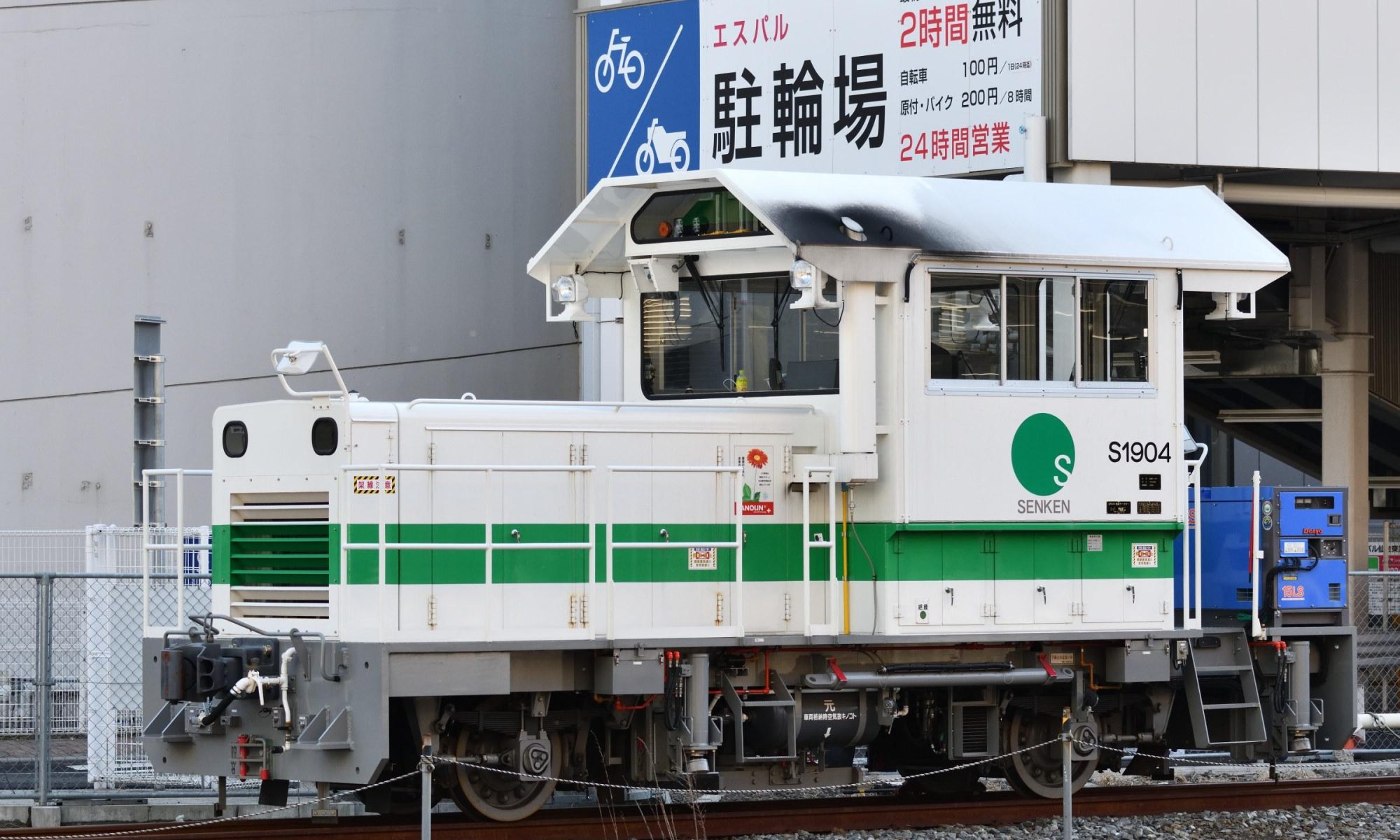

軌道モータカー
2010年頃まではNICHIJOや堀川工機製のモータカーが多く入っていたが近年は新潟トランシス製のTMC400Bが納入されている。
