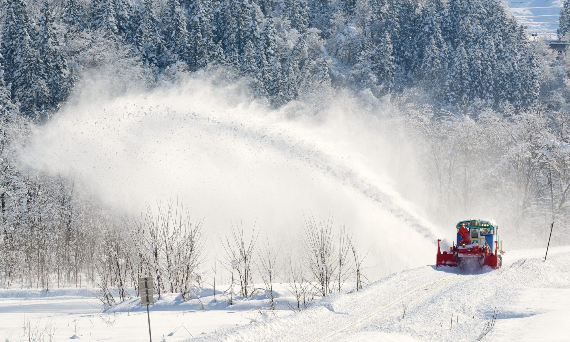

MCR-600
概要
新潟鐵工所・N-MCR-600の後継となる600馬力級モータカーロータリー。2007年頃から製造がはじまり、現在に至るまで製造が継続されている。
N-MCR-600からの変更点は、エンジンの変更と車輪径の拡大である。
エンジンについては、鉄道用にこそ規制はないものの環境対応のために排ガス規制のクリアが求められる世情を鑑み、建設機械の排出ガス規制のうち二次排ガス規制および三次排ガス規制をクリアできる系列のエンジンを採用した。
車輪径については、従来のMCR-4やN-MCR-600ではΦ660 mmとしていたが、分岐部における走行安定性に課題があることからΦ762 mmへ拡大している。
