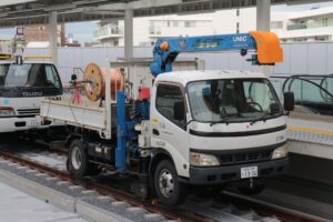

・軌陸ユニット…駆動方式は様々あり、タイヤと鉄輪の間に中間輪を介してタイヤの動力を伝動させるもの、エンジンの回転をPTOで油圧に変換し鉄輪自体を駆動させるもの等がある。(写真の個体には中間輪らしきものが見える)
・転車台…踏切から線路に進入する際に用いる。踏切上で軌陸トラックを停止させ、軌間の中央に転車台を降ろし、車両を線路の方向へ90°回転させた状態で軌陸ユニットを降ろす事で載線が行われる。
・ナンバープレート…車両の登録情報を読み取る手がかりとなる。写真の場合は軌陸トラックながら、「1」ナンバー(貨物用途)にて登録となっており、恐らく所有者が民間事業者(ニッケン)であるため、軌道兼用車の構造要件(鉄道事業の許可を受けた者)が満たせず「8」ナンバー(特種用途)で登録ができなかったものと思われる。
