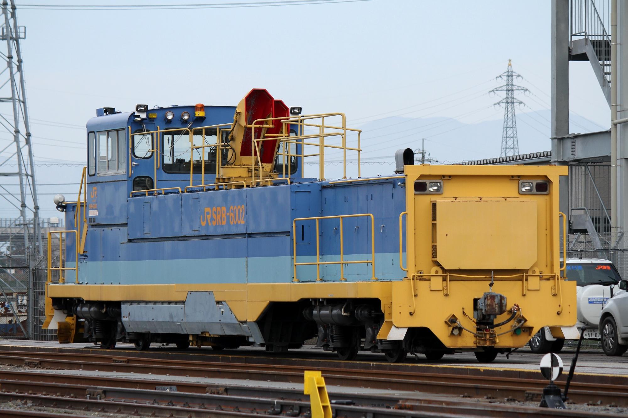

■SRB-6000(量産車)
SRB-6000量産車は1993年に製作された試作車を元に1995年から1997年までに4両製造された。試作車では除雪用エンジンしか持たなかったが、量産車では走行用エンジンを持ち自走可能となっている。
除雪装置は試作車と同様に一方方向にしか使用できない。このため、1号機と2号機が上り向き、3号機と4号機が下り向きに向けて運用された。
△量産車の前位側 運転室の前に走行用機関室が追加されている。
