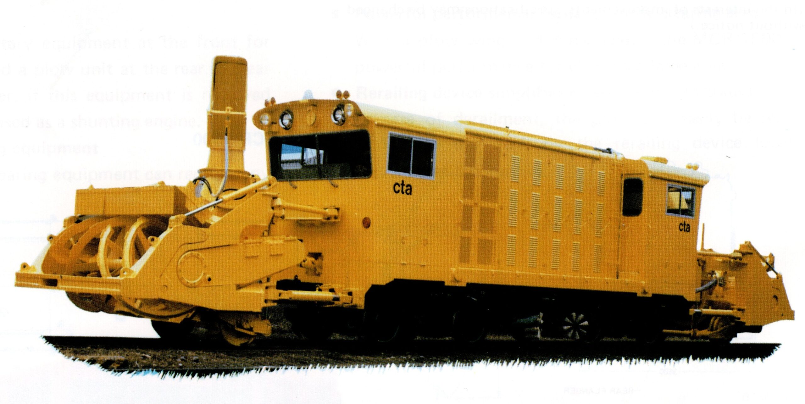

・MC(1959年登場)
高効率の除雪を狙いワンステージ式バイルハック型のロータリー除雪装置を装備したが、すぐにツーステージ式リボンスクリュー型に改造される。
・MC1(1961年登場)
1961年にMC型での試験結果を元にツーステージ式リボンスクリュー型のロータリー除雪装置が装備されるほか、後位に折畳み雪カキが装備されている。
・MC2(1963年登場)
MC1型をベースとした初の量産機種。投雪方向を制御できるようロータリー除雪装置にシュートを追加したほか、後位に大型の固定雪カキが装備された。
ロータリー除雪装置のオーガがスクリューレーキ型に変更されている。
・MC3・4(1964年登場)
初のフルモデルチェンジ機種。走行用エンジンが大型化され、後のMCR-4シリーズに似たスタイルとなった。マイナーチェンジされたMC4型も存在する。
1976年から1992年頃にかけて国鉄・民鉄向けに大量に供給されたベストセラー機。
MC3・4をベースとして除雪用・走行用エンジンの大型化、ロータリー除雪装置の掻寄せ翼に上下機構が追加され、後位側雪カキに開閉翼が追加された。
ロータリー除雪装置のオーガがリボン状に近づいたスクリューレーキ型に変更されている。
