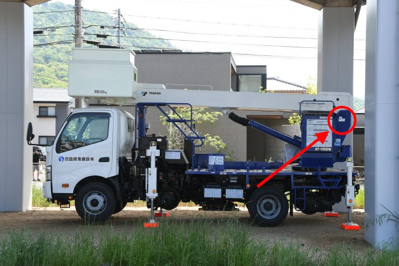

AT-150DWは旋回台柱部に貼付されている。
