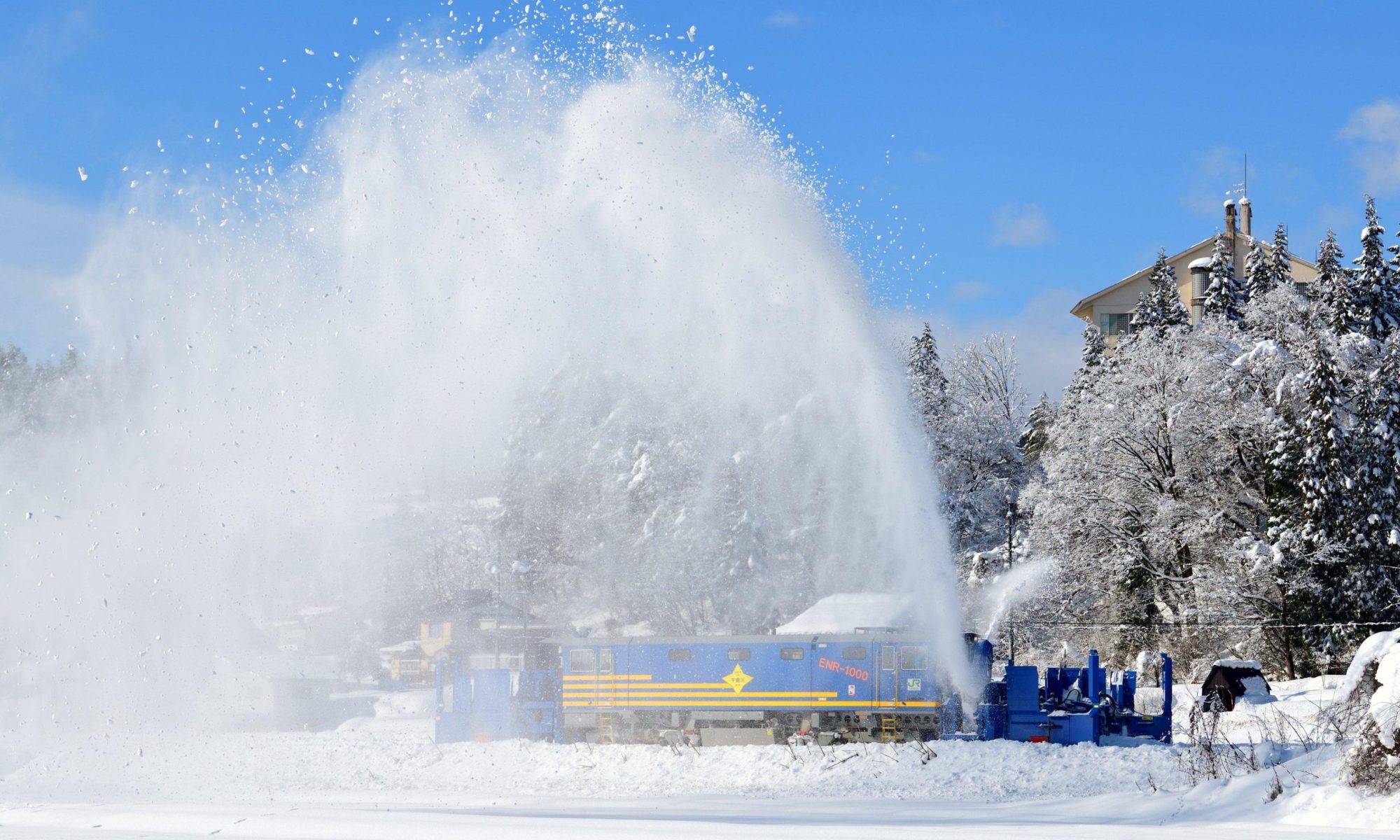

箱型車体の両端に単線形ラッセル形態、右片流れラッセル形態、左片流れラッセル形態、ロータリー形態全てに形態変更が可能な投排雪装置を有する。

ロータリー(投雪)とラッセル(排雪)を切替可能な除雪装置を備える。

雪返しはロータリー形態時は垂直だが、ラッセル(片流れ)形態時は円弧状に変形する。
