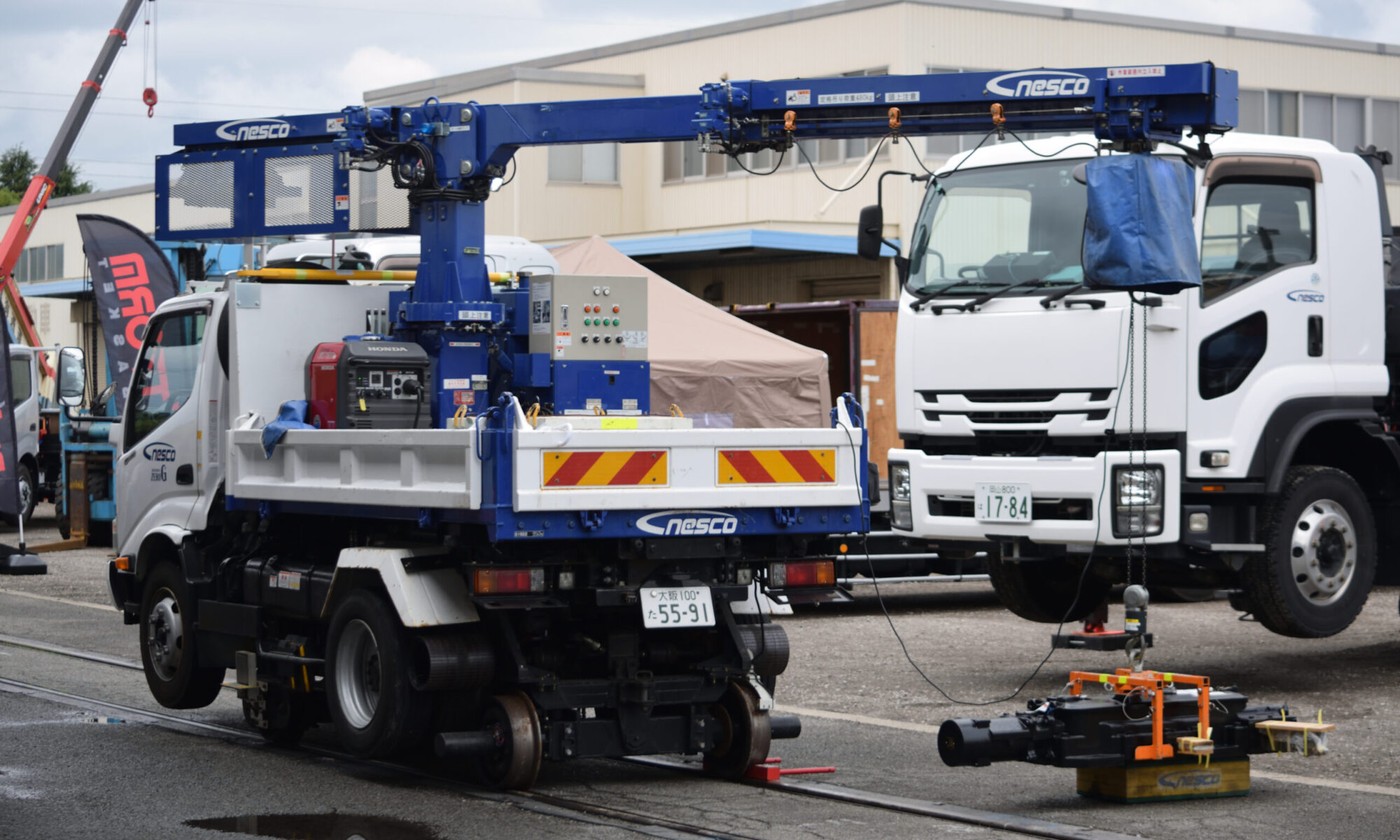

ZERO-Gとは鉄道信号部門において初の機械化プロジェクトとして、JR西日本・レンタルのニッケン・JR西日本電気システムにより開発された軌陸重量物運搬車である。
ムーンリフタを搭載することで無重力感覚で吊荷の取り扱いができることからZERO-Gと命名された。

鉄道信号工事の現場で材料運搬・機器取替に使われていた手押しトロや山越器を不要とし、機械化を行うため様々な機能を盛り込んでいる

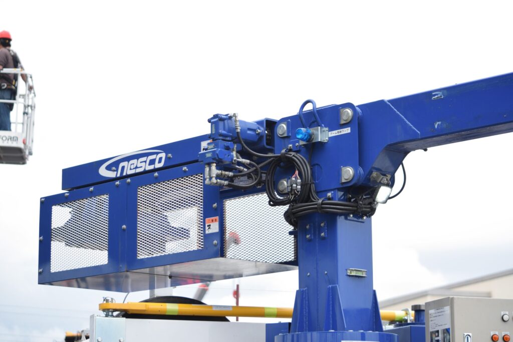

ZERO-Gでは、ブームの回転軸(支柱)を中心とし、吊り荷の反対側におもり(カウンタウェイト)を備えている。
これを使い吊り荷とおもりのバランスを機械により自動調整することで「やじろべえ」の用に左右のバランスを保ちながらの作業が可能となりアウトリガー不要の構造とすることができた。
アウトリガーの接地が不要となったことから使用制限場所を減らすとともに速やかな展開・移動に繋げている。
△カウンタウェイトの様子
カバー内のウェイトが自動で動くことでバランスを保つ
